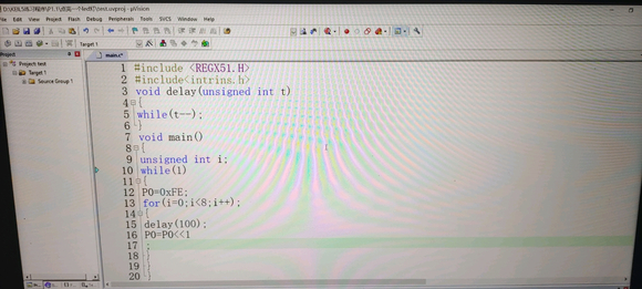

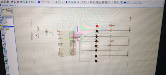

为啥我这个程序没错 烧录进仿真软件就只亮一个灯 虽然我知道就是用 延时函数 但是我最近知道左移右移了 就不想用那种亮一个灯 延时一下的那种了 现在这种情况该如何解决呢

你的延时不对吧,延时是无限长了

引脚不能直接用移位。要先赋值16进制数,再移位

#include <REGX52.H>
#include <INTRINS.H>
void Delay500ms()//@12.000MHz  这部分由烧写程序SPC_IST生成的
unsigned char i, j, k;
_nop_();
i = 4;
j = 205;
k = 187;
do
do
while (--k);
} while (--j);
} while (--i);
void main()//主函数部分,已调试好
while(1)
unsigned char i;
for(i=0;i<8;i++)
P2=~((~0xFE)<<i);//首先1111 1110翻转成0000 0001,左移i位,最后再翻转一次
Delay500ms();

delay你才100,一下就过掉了,用65000试下

你知道51运行一次while循环才多少微秒吗?你这个100减完才多长时间啊,去查查吧。然后你试试把P0口的初值赋值挪到while前面试试看是不是又不一样了?你现在的程序看起来是延时太短然后while每一次都会重新把p0改成fe,看起来是没有变,实际上移位过程已经在非常短的时间里做完又重新赋值fe了,其他的灯都是一闪而过就灭了,只有第一个灯是始终给低电平。

移位建议用左移函数crol或者用数组,你用单用<<会导致一到八个灯一起亮

P0口为啥不上拉电阻?
