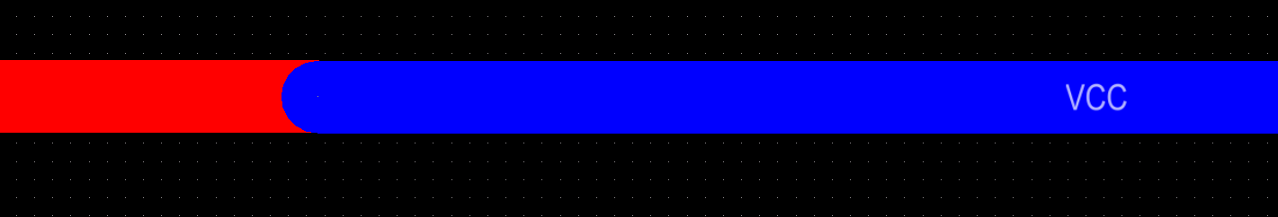

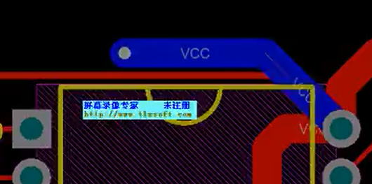

怎么样才能把两个不同图层的线连在一起,还有设置线路高亮,把其他线路变暗的快捷键是啥呀

1.不同图层的相同网络连接到一起需要打过孔连接 2.高亮某一网络点击Ctrl+对应网络线

Ctrl+鼠标左键
