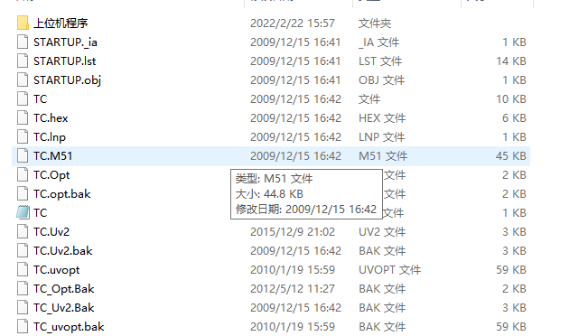

单片机C语言实例-392-本站原创 PC与单片机双向通讯智能温控程序
发表于 2022-4-18 10:14:13 | 显示全部楼层 |阅读模式
