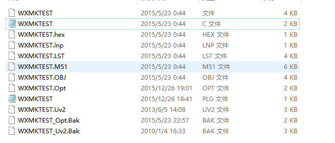

单片机C语言实例-391-无线遥控接收模块实验
#include "reg52.h"
#include <intrins.h>
#define uchar unsigned char
#define uint unsigned int
uchar i,j;
sbit P2_7=P2^7;
sbit fmq=P3^6;
sbit P3_7=P3^7;
sbit D0=P1^0;
sbit D1=P1^1;
sbit D2=P1^2;
sbit D3=P1^3;
void delay1ms(unsigned int i)
unsigned char j;
while(i--)
for(j=0;j<115;j++)          //1ms基准延时程序
void delay500us()
unsigned char j;
for(j=0;j<57;j++)          //500us基准延时程序
void beep()        //产生1KHZ频率声音的函数
        fmq=0;
        delay500us();
        fmq=1;
        delay500us();
void beep1()
uint k;
for(k=0;k<500;k++)
beep();
fmq=1;
delay1ms(500);
void main(void)
P2_7=0;//开数码管显示 选通左右侧的数码管
P0=0xc0; //初始显示数字0
P3=0xff; //P3口设置为输入状态 先全部写1
while(1){
//i=i&0x0f; //和0x0f相与 屏蔽高四位,读取无线遥控码
if (D0==1)//如果是0x04,则代表无线遥控器的按键A按下,执行显示
P0=0x88; //字母A的字型码
beep1();
if (D1==1)//如果是0x01,则代表无线遥控器的按键b按下,执行显示
P0=0x83;//字母b的字型码
fmq=1;
if (D2==1)//如果是0x08,则代表无线遥控器的按键C按下,执行显示
P0=0xc6;//字母C的字型码
P3_7=0;//继电器吸合
if (D3==1)//如果是0x02,则代表无线遥控器的按键d按下,执行显示
P0=0xa1;//字母d的字型码
P3_7=1; //继电器释放
更多详情参考附件文档
