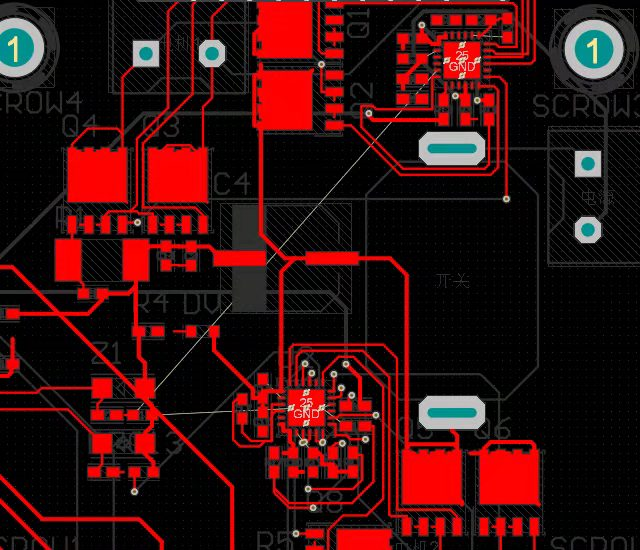

file:///C:\Users\Administrator\Documents\Tencent Files\982128730\Image\C2C\~%EVMEVS{`MAHI5QD%E]7HB.pngfile:///C:\Users\Administrator\Documents\Tencent Files\982128730\Image\C2C\_ER]RK@]%B(IUGB~}G9ZGHX.png,谁能帮我解答一下这是什么情况,连不上,应该怎么样才能解决,很迷茫,求解析和帮助,尽可能详细一点,因为本人是个小白。谢谢

GND可以等最后整板铺铜连接

看着像自动布线的

不太懂,请问能讲详细一点吗,具体意思,我应该怎么做或者是怎么修改,谢谢!

GND的焊盘先拉线打过孔,等你把所有的信号线都处理好以后,把整块板子做一下覆铜处理,铜皮属性改为GND

多谢指教,有点明白了。

你这走线看起来很迷啊,不过GND一般都不连,所有信号线处理完之后左后铺个铜皮就好了

布线  和布局  得练练
