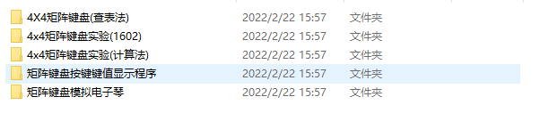

/*行线接P1.0-P1.3,列线接P1.4-P1.7。
根据扫描键盘返回的键值编码查键值编码表,从而得到键值并送数码管显示。
开机时,数码管显示“-”。
当键按下时,数码管显示按下键的键值,蜂鸣器响一声。*/

更多详情参考附件文档
