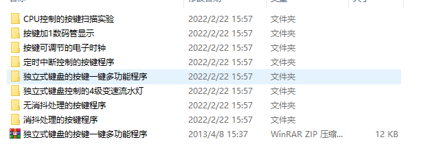

单片机C语言实例-370-独立按键
//CPU控制的独立式键盘扫描实验
#include<reg52.h>    //包含51单片机寄存器定义的头文件
sbit S1=P1^4;        //将S1位定义为P1.4引脚
sbit S2=P1^5;        //将S2位定义为P1.5引脚
sbit S3=P1^6;        //将S3位定义为P1.6引脚
sbit S4=P1^7;        //将S4位定义为P1.7引脚
unsigned char keyval;  //储存按键值

更多详情参考附件文档
