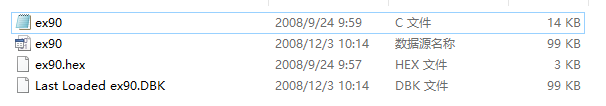

单片机C语言实例-356-DS18B20温度检测及其液晶显示
//实例90:DS18B20温度检测及其液晶显示
#include<reg51.h>    //包含单片机寄存器的头文件
#include<intrins.h>  //包含_nop_()函数定义的头文件
unsigned char code digit[10]={"0123456789"};     //定义字符数组显示数字
unsigned char code Str[]={"Test by DS18B20"};    //说明显示的是温度
unsigned char code Error[]={"Error!Check!"};     //说明没有检测到DS18B20
unsigned char code Temp[]={"Temp:"};             //说明显示的是温度
unsigned char code Cent[]={"Cent"};              //温度单位

更多详情参考附件文档
