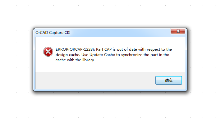

使用Capture CIS画了几个元件,然后放置到原理图PAGE,后面感觉画的元件尺寸不合适,去元件库修改了元件,之后再回到原理图PAGE就无法放置元件了。提示需要更新原件库。但是找不到怎么更新。Library Cache右键Cleanup cache也没用。求解

发完贴就突然间反应过来了,原理图也需要在Design Cache右键Cleanup cache一下。。。。。
