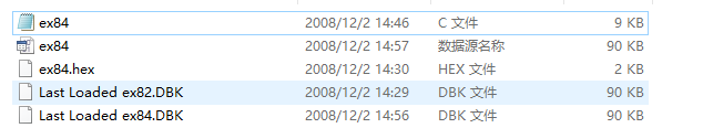

单片机C语言实例-350-液晶时钟设计
//实例84:液晶时钟设计
#include<reg51.h>    //包含单片机寄存器的头文件
#include<stdlib.h>   //包含随机函数rand()的定义文件
#include<intrins.h>  //包含_nop_()函数定义的头文件
sbit RS=P2^0;    //寄存器选择位,将RS位定义为P2.0引脚
sbit RW=P2^1;    //读写选择位,将RW位定义为P2.1引脚
sbit E=P2^2;     //使能信号位,将E位定义为P2.2引脚
sbit BF=P0^7;    //忙碌标志位,,将BF位定义为P0.7引脚
unsigned char code digit[ ]={"0123456789"}; //定义字符数组显示数字
unsigned char code string[ ]={"BeiJing Time"}; //定义字符数组显示提示信息
unsigned char count;   //定义变量统计中断累计次数
unsigned char s,m,h;   //定义变量储存秒、分钟和小时
