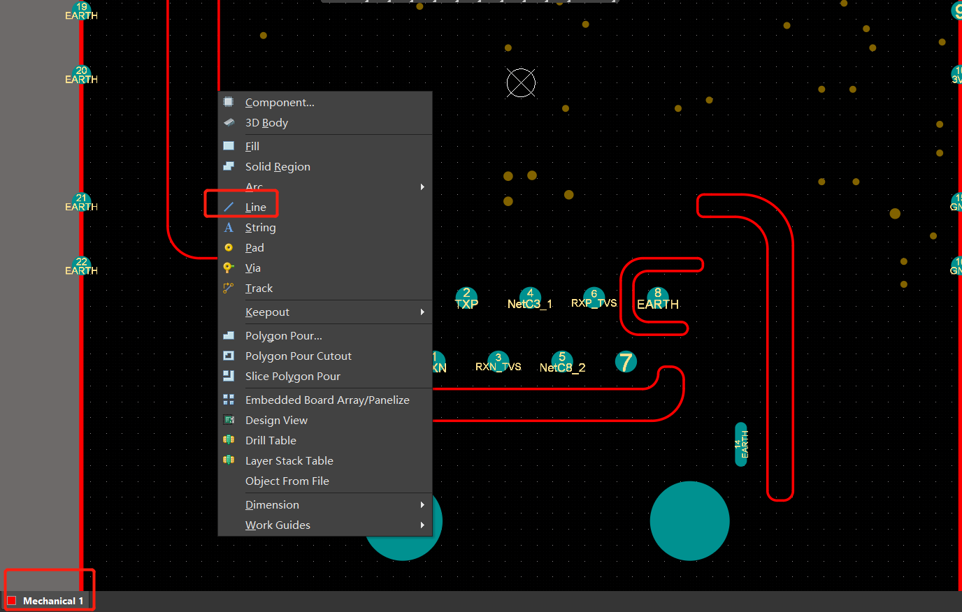

发表于 2022-3-9 12:57:28 | 显示全部楼层 |阅读模式
请问,用AD画PCB怎么开槽??
88
438
438
发表于 2022-3-23 19:56:17 | 显示全部楼层
1.现在机械一层画一个方框
2.选中刚才画的方框
3.按TVB就行了,

发表于 2022-3-25 18:12:51 | 显示全部楼层
在Mechanical1 层  用Line 线  画闭合的区域就是开槽

发表于 2022-3-30 17:14:44 | 显示全部楼层
5fae44385d81046 发表于 2022-3-23 13:36
一般板厂都是默认在机械一层做板层,可以机械层走线,告诉制版厂,此处开槽。
先在机械一层画一个板框,
在板框内部画一个闭合的区域(依然是在机械一层),就是开槽。
不用和板厂额外说明。
