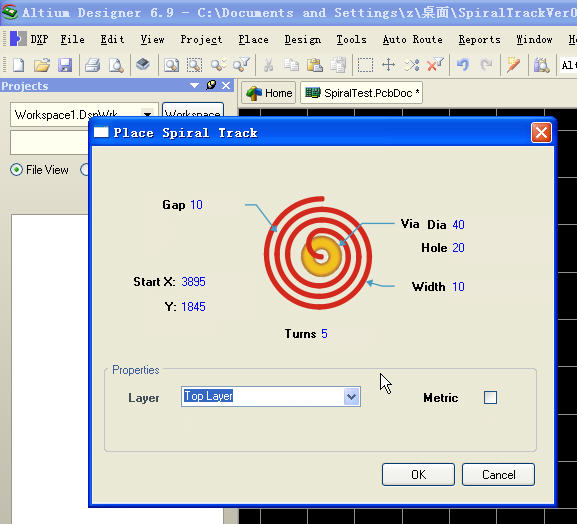

现在很多做微波通讯产品的企业,要求在PCB里放置圆形的螺旋走线来实现高频天线的作用,并且要求能够简便地设置螺旋走线的线宽、线距、螺旋线圈数、顺时针逆时针螺旋线。实际上任何一个EDA 软件想要在PCB上直接绘制螺旋线都是非常困难的。
现在很多做微波通讯产品的企业,要求在pcb里放置圆形的螺旋走线来实现高频天线的作用,并且要求能够简便地设置螺旋走线的线宽、线距、螺旋线圈数、顺时针逆时针螺旋线.实际上任何一个EDA软件想要在PCB上直接绘制螺旋线都是非常困难的.
之前我们有介绍借助AUTO CAD软件来绘制螺旋线,再导入到AD6中,虽然可以实现我们的需求,但步骤比较繁琐,下面将向大家介绍使用脚本程序直接在AD6 的 PCB环境下直接绘制螺旋线,操作非常简单。(AD6 软件自身集成有一部分的脚本程序,这里介绍的“绘制螺旋线的脚本程序”则由网友编写免费共享给大家使用的)
之前我们有介绍借助AUTOCAD软件来绘制螺旋线,再导入到AD6中,虽然可以实现我们的需求,但步骤比较繁琐,下面将向大家介绍使用脚本程序直接在AD6的PCB环境下直接绘制螺旋线,操作非常简单。(AD6软件自身集成有一部分的脚本程序,这里介绍的“绘制螺旋线的脚本程序”则由网友编写免费共享给大家使用的)
本脚本在AD各个版本均可使用!
AD画螺旋形走线(蚊香型走线)脚本.rar
594.57 KB, 下载次数: 272, 下载积分: 联盟币 -5
售价: 1 联盟币  [记录]
使用脚本程序在AD6里绘制圆形螺旋走线的详细方法.pdf
421.3 KB, 下载次数: 68, 下载积分: 联盟币 -5
