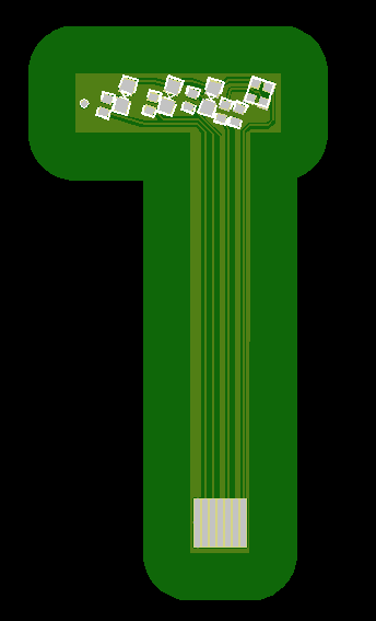

+08:00C142联盟网5515.png +08:00C144联盟网3261.png +08:00C145联盟网4068.png cadence导出的光绘在嘉立创里面显示是这样的,外框变粗了,导光绘时修改过未定义的线宽0.254,现在不知道到底咋回事,3D显示正常

发表于 2022-2-12 15:26:19 | 显示全部楼层
应该是板框不完整

发表于 2023-6-8 11:18:36 | 显示全部楼层
这个显示不正常,不是板框的问题,是叠层厚度里面,要去设置你板子的厚度才可以正常显示
