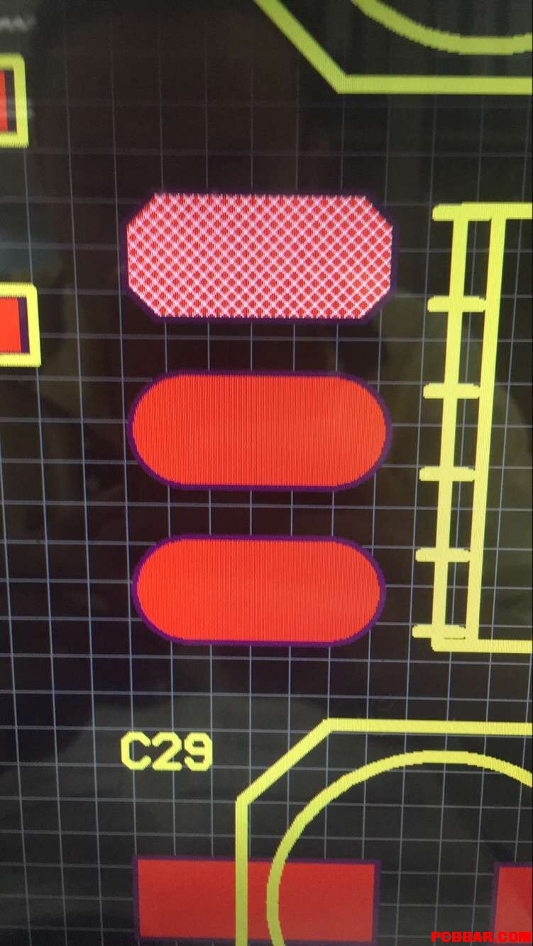

器件PIN无法显示管脚序号
如图所示 器件的PIN 无法显示管脚号和网络  怎么回事?
9512
50272
发表于 2016-11-11 16:08:22 | 显示全部楼层
在2D模式下  按L  然后执行如下操作 勾选显示出来即可

这个之前99se里面用到过,跑到AD后就找不到在哪里了。多谢kivy
