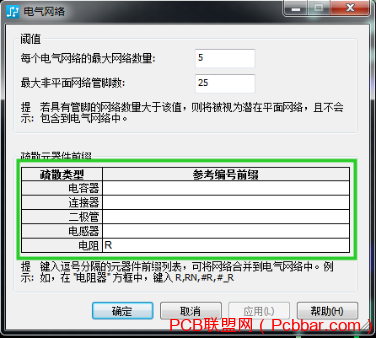

2.第二步,在弹出的电气网络设置框内,将需要设置xnet的元器件的参考编号前缀输入在对应的“参考编号前缀”分栏中,如下图2所示 以电阻为例,设置完成之后点击“确定”即可。
                                       图2 “参考编号前缀”设置

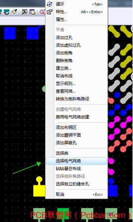

3.第三步,在layout中空白处右击,打开过滤器选择“选择网络”,如图3所示。过滤器选择完成之后点击对应需要创建xnet的电阻一端的网络左键选中,然后右键选择“选择电气网络”如图4所示:
                                          图3 “选择网络”选项
                                     图4 “选择电气网络”选项

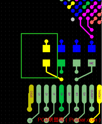

则可以看到两端网络都可以被选中,如图5所示,那么xnet创建成功:
                                           5 选择电气网络

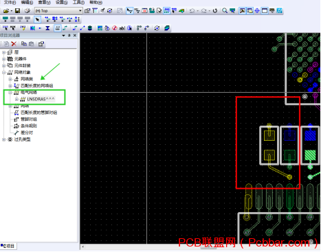

4. 第四步,设置完成xnet之后可以切换到router中去进行匹配长度的网络组创建,或者也可以查看电气网络是否添加,如下图6所示,我们也可看出对应电气网络已经创建完成:
                                   图6 router中查看电气网络
