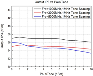

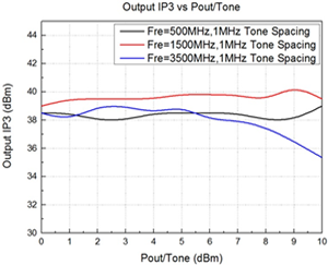

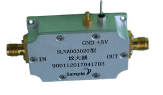

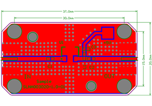

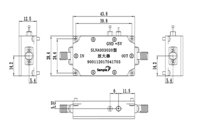

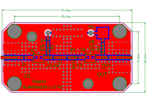

盛铂科技SLNA003020系列50MHz~4GHz低噪声放大器是基于盛铂科技高性能射频微波仪器衍生出来的具有仪器级指标的模块组件,SLNA003020系列低噪声放大器共有模块形式和PCB形式两个型号。
仪器级的性能,极富竞争力的价格
                       SLNA003020低噪放模块                                            SLNA003020P低噪放PCB
型号
SLNA003020低噪放模块
SLNA003020P低噪放PCB
指标
最小值
典型值
最大值
最小值
典型值
最大值
频率范围
50MHz
4GHz
50MHz
4GHz
测试频率
2000MHz
2000MHz

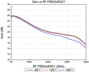

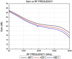

增益
20dB
20dB

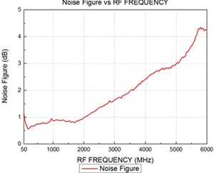

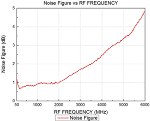

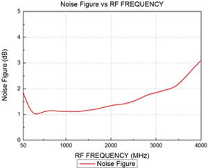

噪声系数
1.5dB
1.5dB

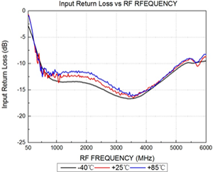

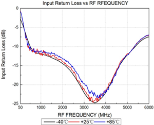

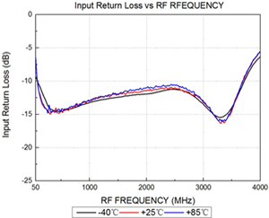

输入回波损耗
-13dB
-13dB

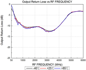

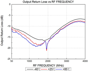

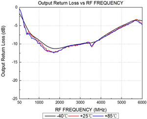

输出回波损耗
-13dB
-13dB
工作电压
+3VDC
+5VDC
+5.25VDC
+3VDC
+5VDC
+5.25VDC
电流
125mA
150mA
125mA
150mA

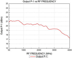

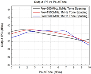

输出P-1
+19dBm
+19dBm
输出IP3(基波=3dBm)
+35dBm
+38dBm
+35dBm
+38dBm
