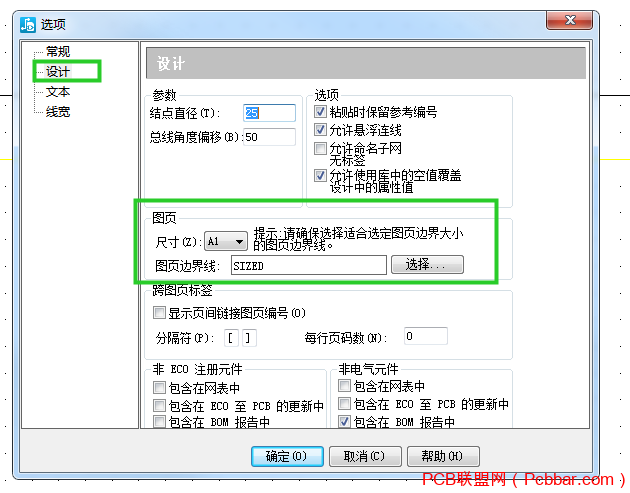

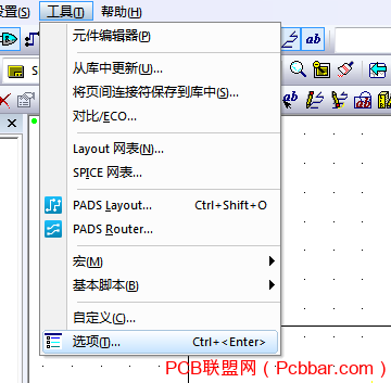

      在设计原理图之前对原理图页进行一定的设置,可以提高设计原理图的效率。虽然在实际的应用中,有时候不进行准备设置也并没有什么很大的关系,但是基于设计效率的提高,推荐设计者按照以下进行设置。      1.Logic设计界面中,执行菜单命令“工具-选项”或者是快捷键命令“ctrl+enter”如下图所示:
    2.对应“选项”对话框中,选择“设计”选项卡,其右边的扩展栏出现原理图页参数设置界面,如下图所示:
    3.可以在尺寸中点击下滑栏,选择合适的页面大小如下图所示:
   4.如果标准尺寸中没有需要的尺寸,可以点击后面的“选择”选项,使用自定义的尺寸风格大小:

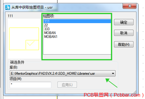

    点击“选择”会弹出“从库中获取绘图项目”如下图所示:
   将对应原理图页的尺寸模板锁保存的库路径指定完成之后,选择对应自定义图页,点击“确定”即可。
