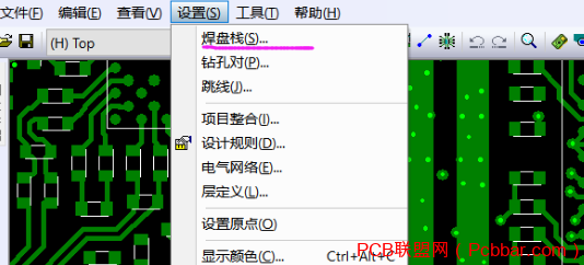

1.点菜单-设置-焊盘栈
2.添加过孔选半导通,输入名字,根据所需选择起始层与结束层,填写钻孔尺寸与孔外径
3.点菜单-设置-钻孔对
4.添加钻孔对
至此,pads layout中盲埋孔设置好了
