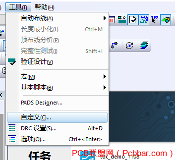

第一步:打开router软件执行菜单命令工具-自定义

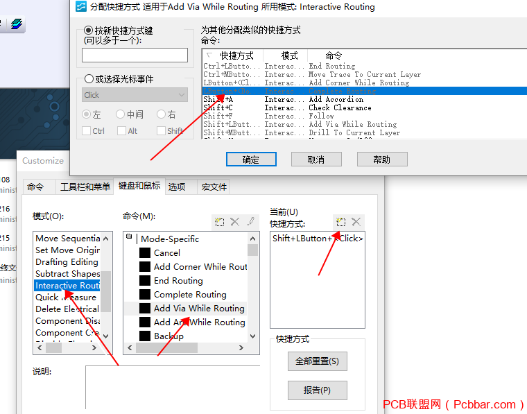

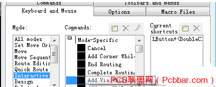

第二步:在弹出自定义窗口中,进行如图所示设置即可
