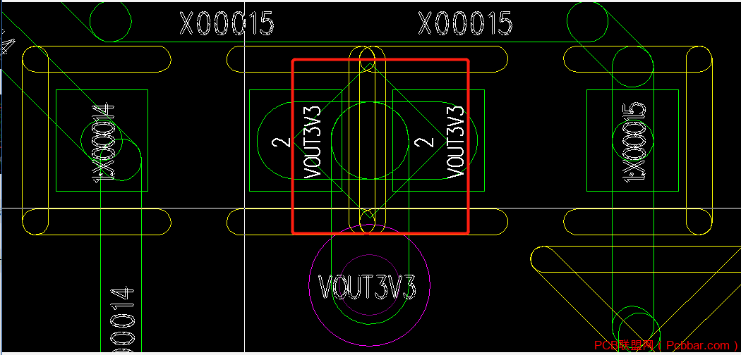

在进行pads layout设计PCB时,走线过程中一条走线的拐角处会出现类似于小方块的显示情况,如下图所示,而一条笔直走线并无显示。遇到上述这种情况该如何解决?

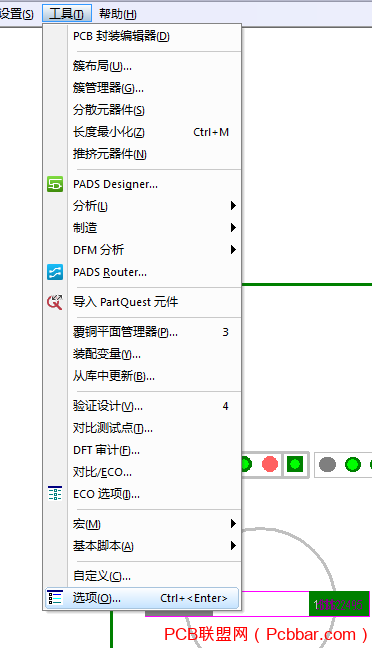

pads layout菜单界面选择“工具-选项”,如下图所示,打开对应的设置框:
在对应的“选项”对话框内选择“布线-常规”选项卡如下图所示:
  ”布线/常规“展开项目中,将“显示标记”前面的勾选去掉,点击“应用“即可,如下图所示:
