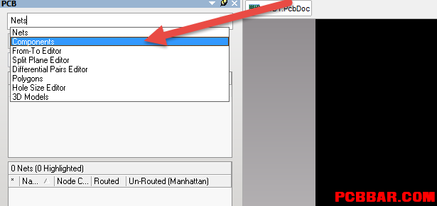

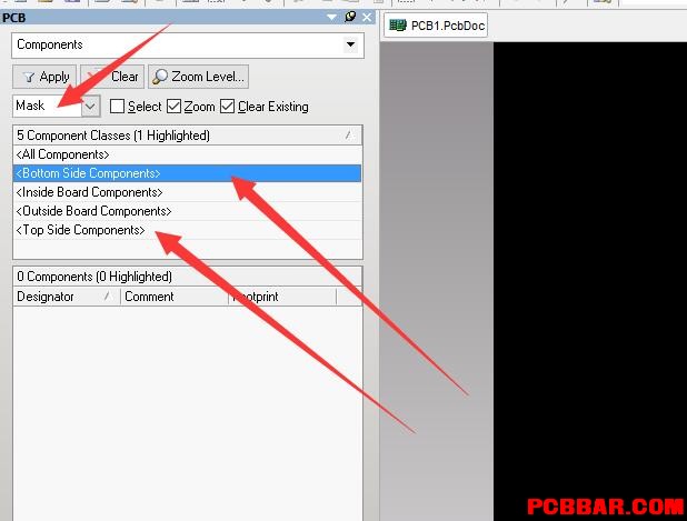

在AD布线的时候,怎么让顶层或者底层的元器件高亮显示?
9512
50272
发表于 2016-11-7 08:48:26 | 显示全部楼层
可以按照如图所示,操作即可高亮一边的器件

我想问的不是这个意思,我的意思是使用什么快捷键可以达到这个目的
9512
50272
发表于 2016-11-7 14:26:44 | 显示全部楼层
Alt+点击  多选按Shift+alt+点击
