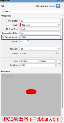

在一些高速设计中,连接介质,或连接到模具上的信号线,都会给信号带来延迟。这种在封装管脚中的延迟称为引脚延迟.即使从设计和PCB的角度来看,两个设备是完全兼容的,不同设备的封装延迟时间也会不同,所以它们需要考虑Pins信息。

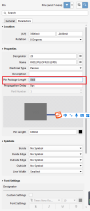

1、原理图里面的管脚延迟定义,单位可以自行输入。
2、PCB封装管脚中添加管脚延迟。

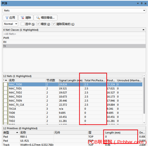

3、添加完成之后添加xSignals等长时,会对应到等长模型里面。
