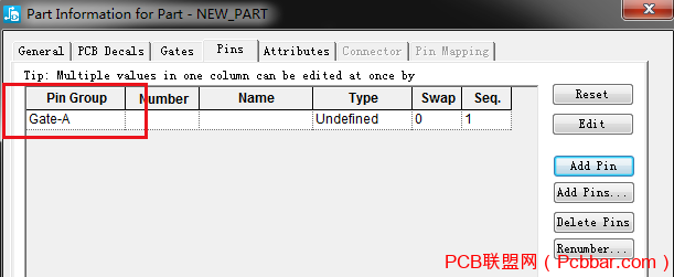

Row 2: Unrecognized pin group Gate_A - not Gate, Signal pin, Connector or Unused
在创建很多管脚的一个原理图封装的时候,一般会用到Excel表格去创建,这样就会省去不少时间去一个一个字码上去。
但是对于一些新手朋友来说很多时候会遇到一些错误,像文章开头的那个错误。
这个错误是因为需要导入的Excel表格里面的文件字符和pads软件里面的对应不上。
解决方法:
1、先打开Excel表格,查看一下。会发现这个PIN GROUP 里面的这个是下划线的,但是看软件里面的却是中杠线的,格式不一样导入进去就会报错。
2、修改下文本格式,将EXCEL表格里面的文字和软件里面的对应起来就可以导入进去了。
注:导入需要 PADS 软件在英文语言模式下导入
