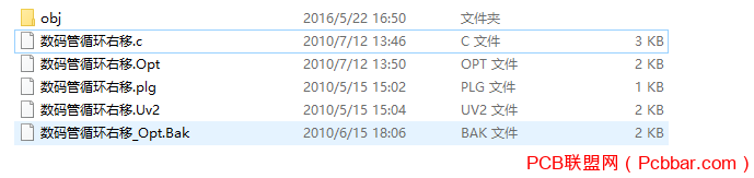

更多详情参考附件文档
41-数码管循环右移1.rar
12.72 KB, 下载次数: 0, 下载积分: 联盟币 -5
