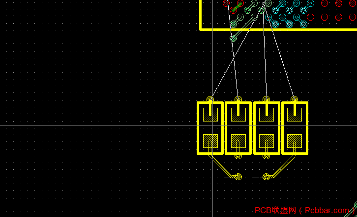

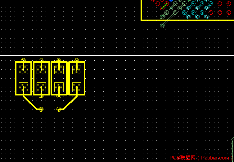

       在使用router进行设计布局走线的过程中,会出现想要移动整个模块,但是在移动过程中走线过孔等器件扇出的元素都是进行选中的,后面移动的结果就是只有器件被移动到指定区域但是扇出的过孔以及走线凭空消失了。为什么会出现上述情况呢?情况如下图所示,避免上述情况按照下列操作即可解决。       +08:00C393联盟网8529.png     +08:00C394联盟网9996.png

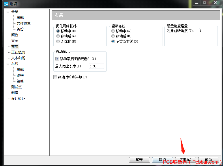

     (1)首先执行菜单命令“工具-选项”,或者是“ctrl加enter”使用快捷键,如下图所示:
     (2)打开“选项”对话框,在“布局”选项卡中将“移动带扇出的元器件”进行勾选,选择“应用”:
+08:00C397联盟网9430.png +08:00C398联盟网7660.png
   (3)回到router中实现移动命令,效果已经达成,如下图所示:
