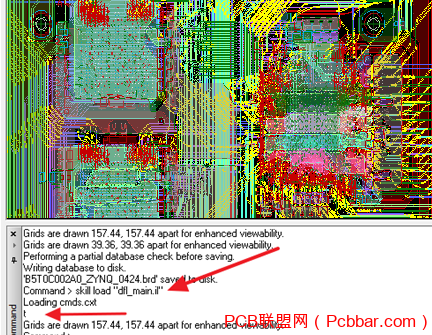

Allegrocommand命令栏中输入skill load "dfl_main.il",回车后,会看到返回T 注意,输入时,引号不能少,load和引号间是有空格的
上面确定有返回一个 t  后。继续下面

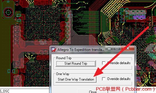

继续在Command中输入:main out  回车,这时会弹出一个对话框: 点击“StarOne Way Translation”  ,等待运行结束   运行过程中不能有报错,如果有报错请查找原因并修正,运行成功后commend命令栏提示成功,DONE

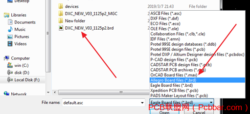

等待上面的结束。。   之后打开PADS layout  ---file---import
之后等待转换结束即可。
