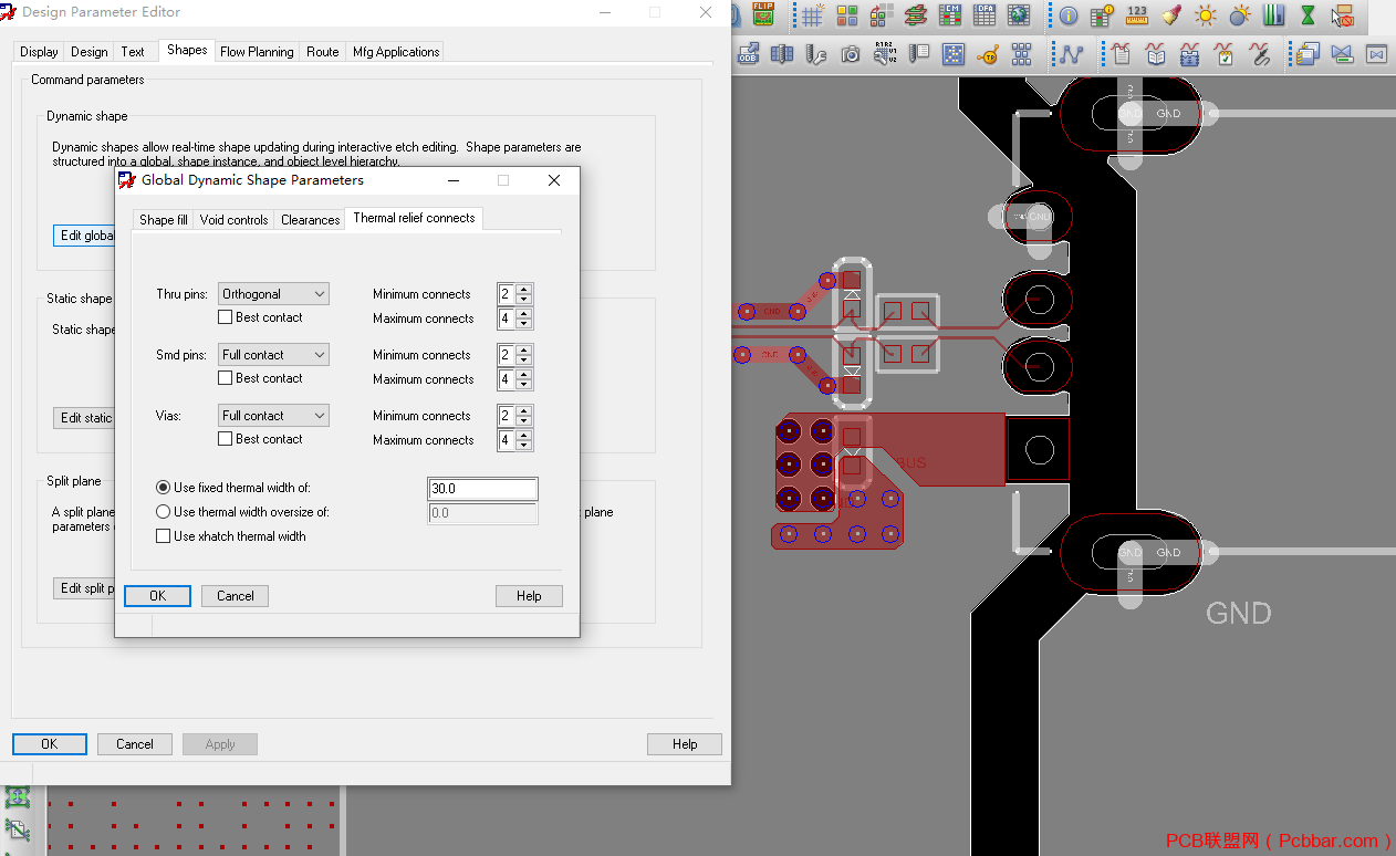

不知道为什么我贴片焊盘选择花连,其它全连它不行

发表于 2021-11-29 13:39:05 | 显示全部楼层
第一个是通孔焊盘  你要设置第二个SMD的才行

发表于 2021-11-29 13:47:12 | 显示全部楼层
走线可以尽量耦合
