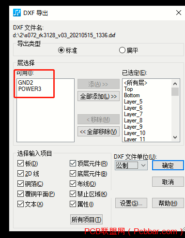

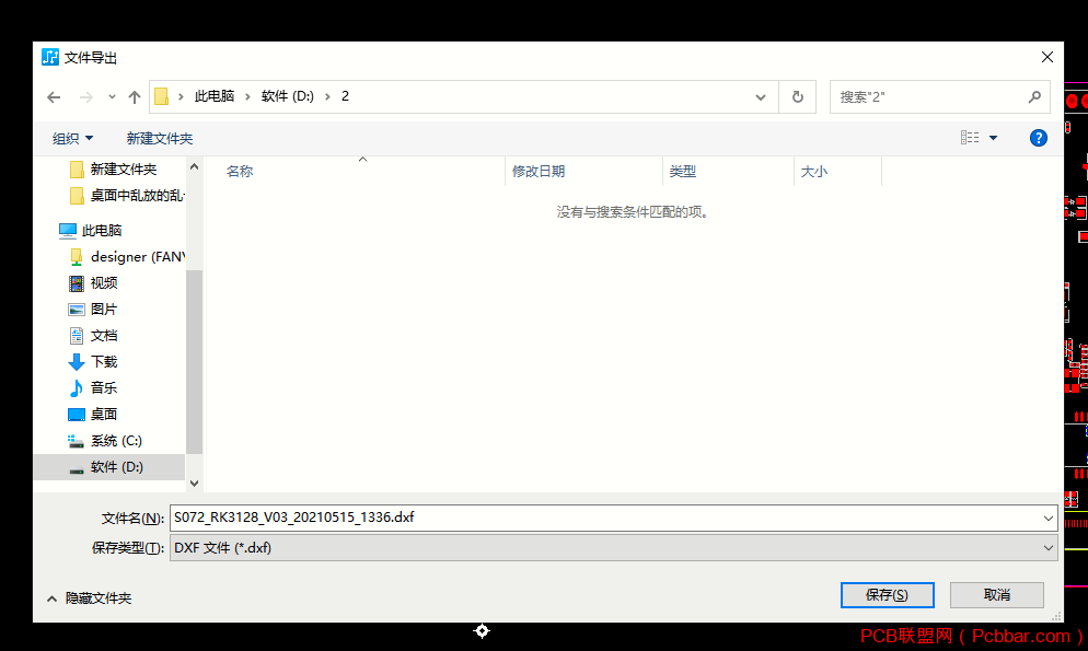

  在利用pads进行pcb设计中,经常为了节约成本需要将电气层数进行降层,我们常规操作为以下形式为:将需要删除层上的元素全部删除,然后修改层设置,那么这种情况可能容易误删除的现象。现在就来讲解一种新方法,以将四层板降为两层板为例:   1.在四层板pcb设计中,选择“文件-导出”,保存类型选择“DXF”,如下图所示:
   然后不需要的两层进行移除设置,点击确定即可。

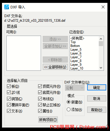

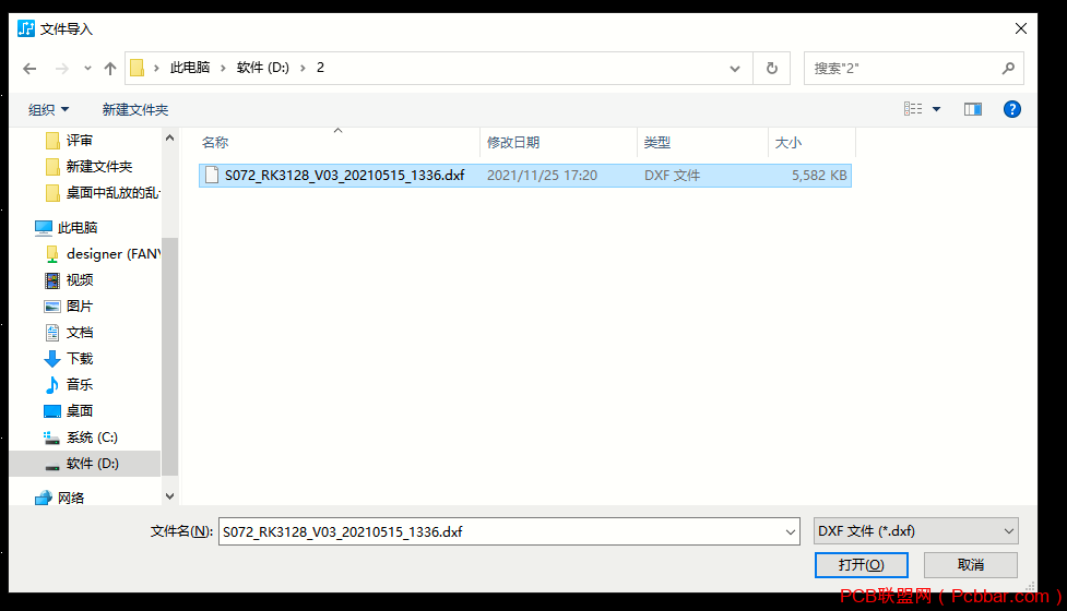

  2.创建一个新的PCB,点击“文件-导入”,将之前四层板导出的“DXF”点击确定即可导入,如下图所示:
  我们可以看到新创建的PCB已将原来的PCB导入进来:

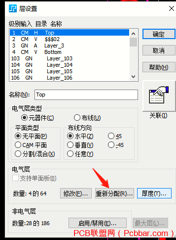

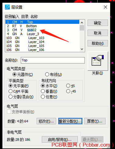

  3.打开新创建PCB的“设置-层定义”,将层进行“重新分配”,如下图所示,将第2层改为第三层,将第3层改为第4层,将第4层改为第二层即可:
+08:00C435联盟网2690.png    +08:00C436联盟网6435.png
  可以顺表将乱码的层名称进行更改,点击“确定”即可:
+08:00C437联盟网7045.png +08:00C437联盟网8930.png

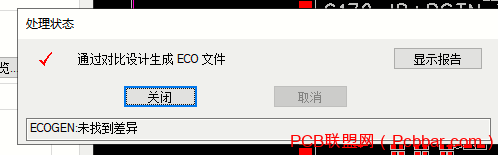

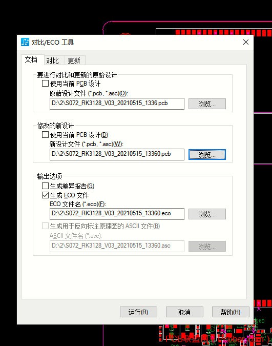

  4.保存好修改的PCB,执行“工具-对比ECO”,如下图设置,将来两个PCB进行对比检查是否存在差异:
显示没有差异就能进行其他设计操作了,对应PCB已经降低为两层电气层数。
