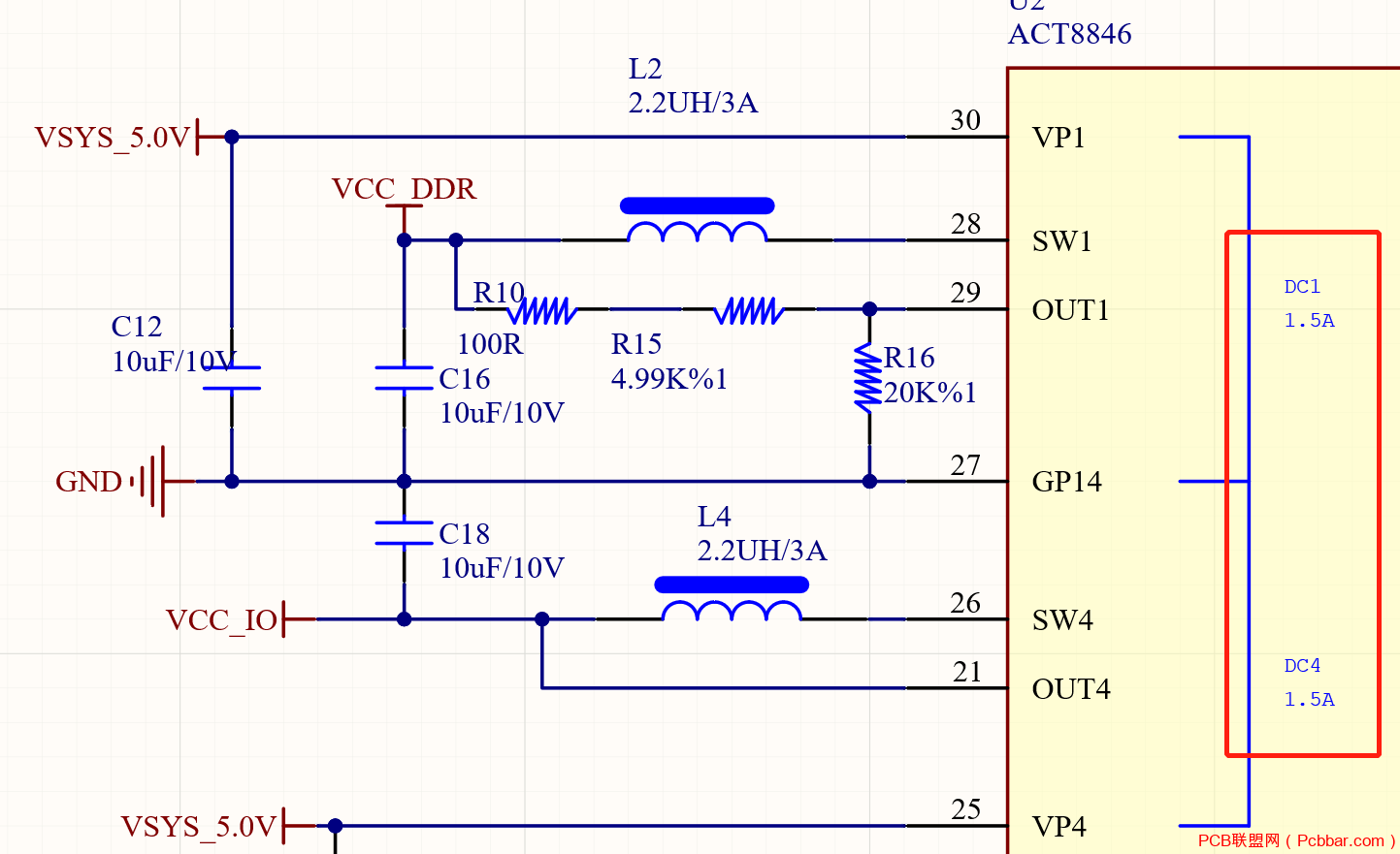

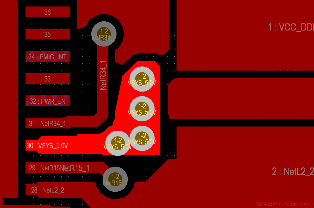

作业链接已更新
PMU-PCB.PcbDoc
1.99 MB, 下载次数: 3, 下载积分: 联盟币 -5
