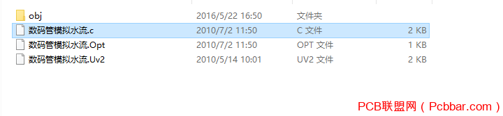

单片机C语言实例-18-单个数码管模拟水流
内容:通过循环赋值给P1,让数码管显示特定流动样式
