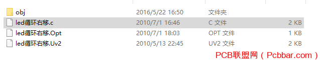

单片机C语言实例-11-LED循环右移
内容:循环右移,始终一个led点亮,并循环执行流水动作,右移符号 >>  逻辑或符号 |
void Delay(unsigned int t); //函数声明
                    主函数
void main (void)
unsigned char i;  //定义一个无符号字符型局部变量 i 取值范围 0~255
Delay(50000);
P1=0x7f;           //赋初始值
while (1)          //主循环
for(i=0;i<8;i++)   //加入 for循环,表明for循环大括号中的程序循环执行8次
   Delay(50000);
   P1>>=1;
   P1=P1|0x80;     //右移后,最左端自动赋值0,所以需要该语句赋值1
  P1=0x7f;           //重新赋初始值
  //主循环中添加其他需要一直工作的程序
延时函数,含有输入参数 unsigned int t,无返回值
unsigned int 是定义无符号整形变量,其值的范围是
0~65535
while(--t);
更多详情参考附件文档
