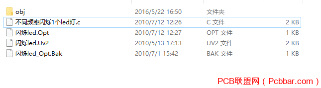

单片机C语言实例-6-不同频率闪烁1个LED灯
内容:点亮P1口的1个LED灯闪烁
        该程序是单片机学习中最简单最基础的,
                通过程序了解如何控制端口的高低电平

更多详情参考附件文档
