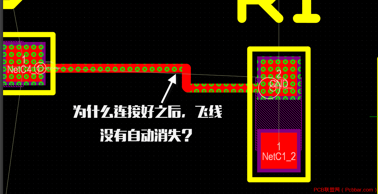

大家帮忙看看这是什么情况?我在做布线时明明连接好了导线,但是飞线没有消失?这是什么问题,求求大哥告诉我一下!

你走线不要用PL 这样走出来的线是没有网络的线 导致两个焊盘是没有链接在一起的 故而显示飞线 你用走线命令PT 这样走出来的线是有网络的 是表示链接好了的线

线没有连接到元件焊盘中心

你这都短路了,

不符合规则,已经变成绿色的了

好的,了解了,非常感谢
