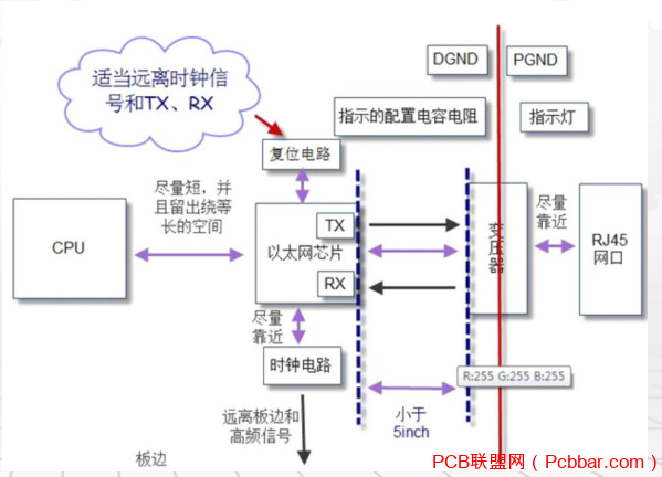

  千兆网口模块化布局学习心得:
  1.xsignals等长。
  2.以太网芯片到CPU的发送与接受分开布线。
  3.

发表于 2021-11-8 10:24:34 | 显示全部楼层
完成的不错 继续努力
