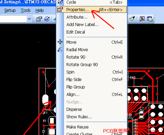

第一步:鼠标右键,选择元器件将元件器全部选中
第二步:右键打开属性

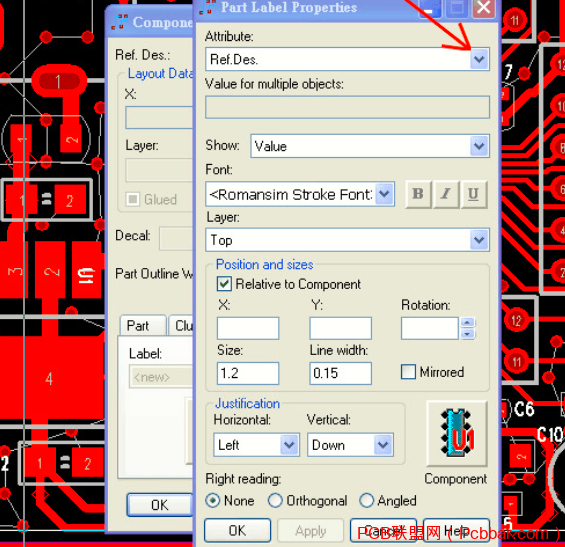

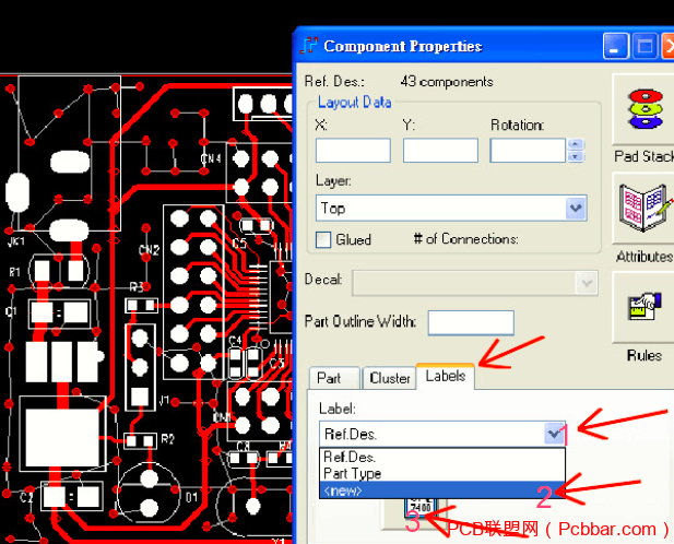

第三步:添加显示的label

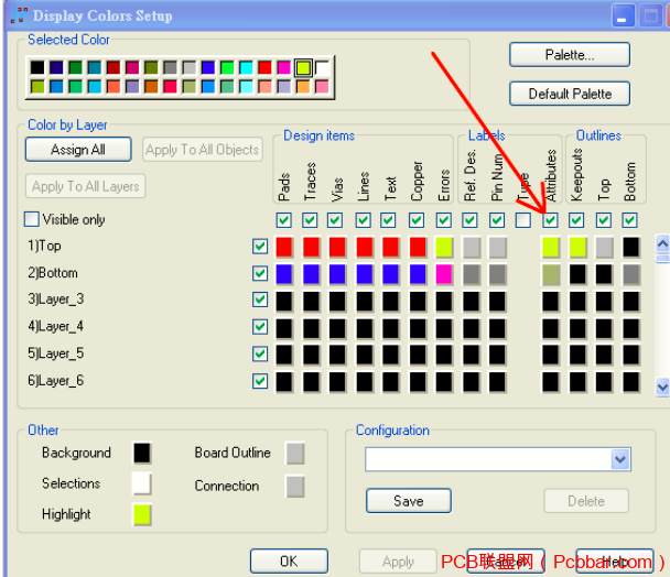

第五步:把显示的颜色打开
