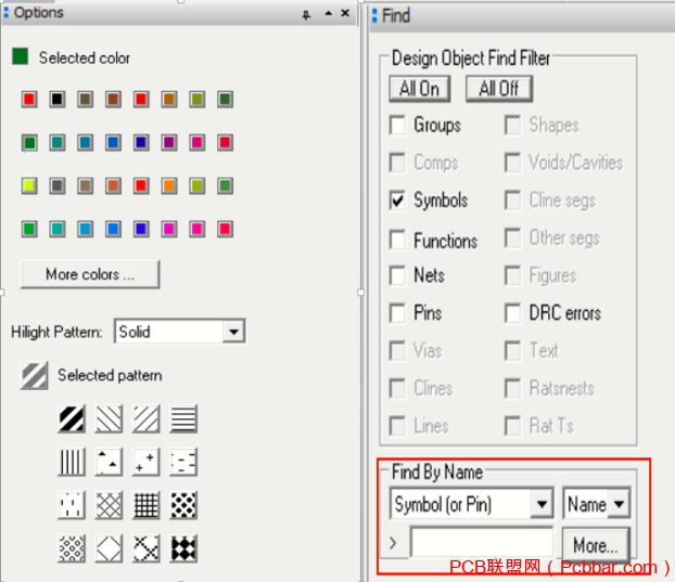

第一步:执行菜单命令display- assign color命令
二步,在右侧Options选项卡中选择好需要高亮的颜色,Find选项卡中的下方Find By Name栏选择Symbol Type,再点击more

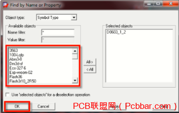

第三步,然后在弹出的 Find by Name or Property选项卡中的左下方的 Available objects.选项栏点击需要高亮的封装名称,选择好后封装名会自动加到 selected objects栏中,然后点击OK,即可在PCB中高亮所有封装名为所选封装名的器件

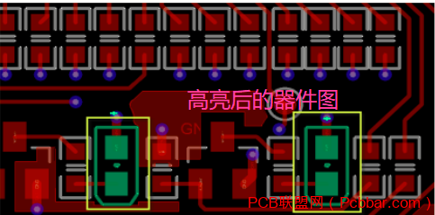

高亮后如图所示
