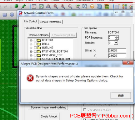

allegro输出gerber时弹出如下图所示报错该如何解决 +08:00C408联盟网7861..png

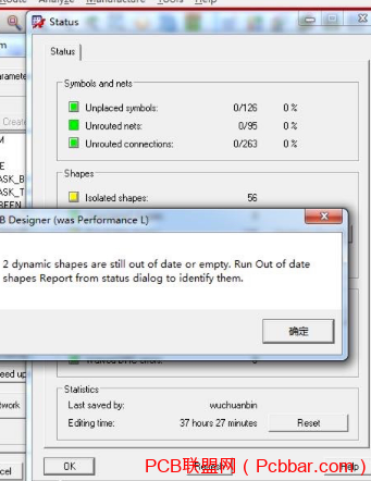

1)打开菜单“Display->Status…”进行检查,可以发现“Out of date shapes”项有问题,点击“Update to Smooth”按钮发现报错“2 dynamic shapes are still out of date or empty. Run Out of date shapes Report from status dialog to identify them.”。
出现这个情况是因为重新铺铜之前没删干净原来的铜皮或者是一块铜完全被包含在另一块铜里造成的。那块小的铜会被挤得消失了,但是boudary还在。

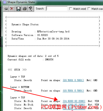

2)我们可以点击报错前面的黄色小框框查看铜皮报错的位置
3)在“Stack-Up”项将所有层的颜色信息关掉,单独打开对应层的”Bound”。然后通过“Dynamic shapes State”报表的坐标信息定位到对应Shape将其删除即可。
