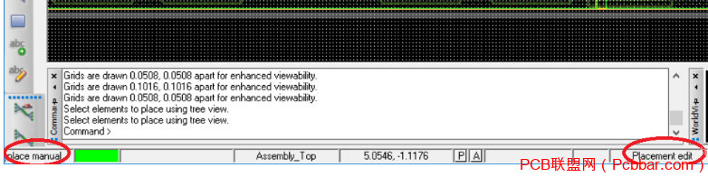

最小化“Placement”对话框后不能再显示
执行Place->Manualy…后没有显示"Placement"对话框,主窗口状态如下,注意红圈区域

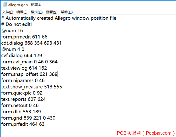

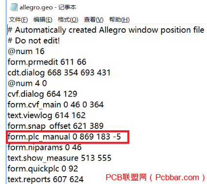

这时关闭allegro,找到C:\SPB_Data\pcbenv\allegro.geo,用记事本打开,找到类似红框标识的行
将其删除并保存文件

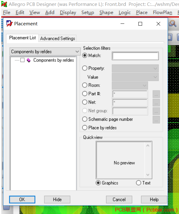

重新开启Allegro,一切将恢复正常
