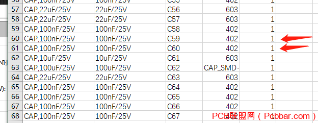

当我们利用pads软件输出物料清单时发现相同类型的器件没有归类到一起如何解决,如图所示

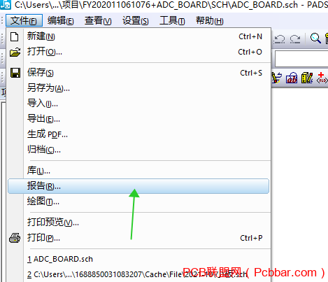

1)执行菜单命令文件-报告

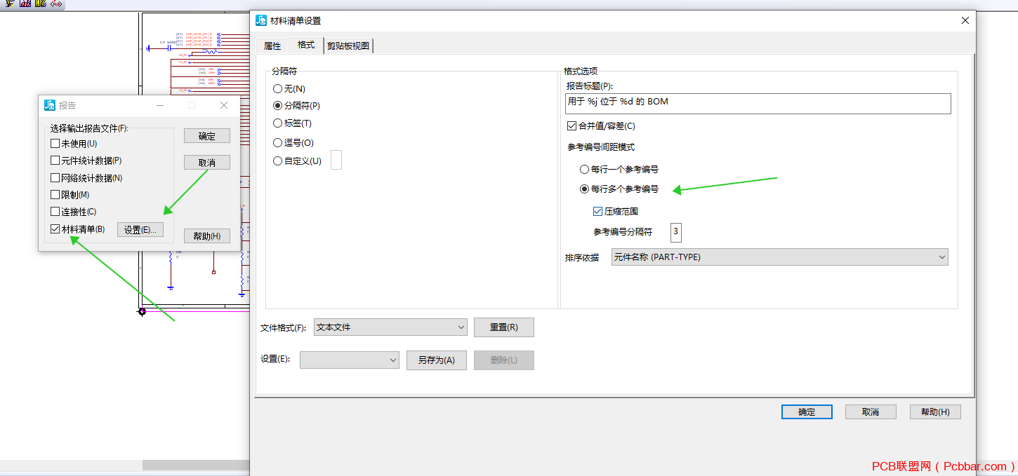

2)在弹出的窗口勾选材料清单,点击设置勾选“每行多个参考编号”,最好点击确定输出即可
