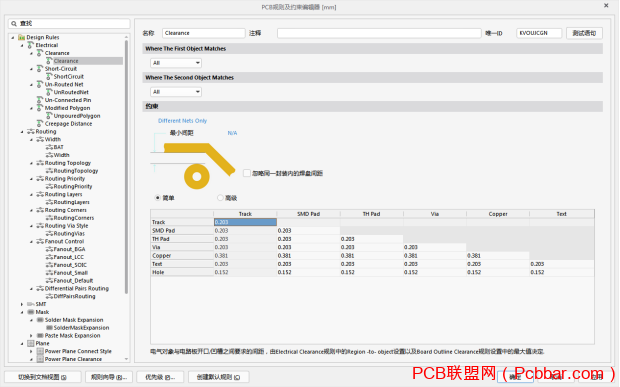

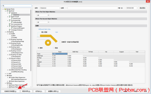

在规则管理器里面进行规则设置的时候,“切换到文档视图”规则设置状态下下面不知道如何切换回去,其实在文档视图界面里面也是可以修改规则。只不过可能很多同学在用的时候可能不太习惯,所以一般都是在系统默认的PCB规则编辑界面下面进行规则设置。

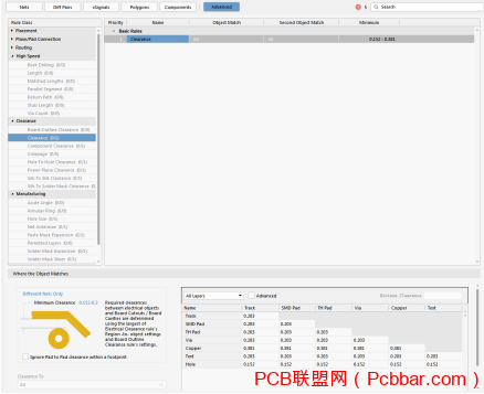

当切换到文档视图的时候
首先需要在右下角的Panels”将“Properties”界面调出来,然后点击“Switch to Dialog View”即可切回到系统默认的PCB规则及约束编辑器里面。
