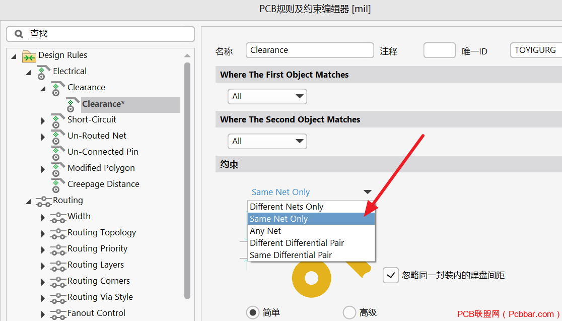

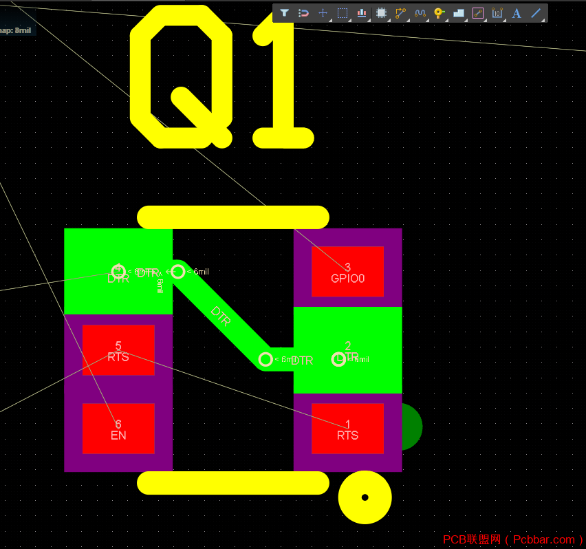

求助,求助,在PCB板设计界面拉线的话,布线走线的时候,即使是同网络之间的拉线也在报错,clearance constraint ,为了验证 我 PT 快捷操作也是一样的,一段没有连接任何封装的电气走线,也会报告线距冲突.求助
同网络布线也报线距冲突
同网络布线也报线距冲突
具体的冲突提示
具体的冲突提示

这个不是线宽规则报错   查看下你的规则 是不是设置了同网络的间距报错
回复 支持 1 反对 0
