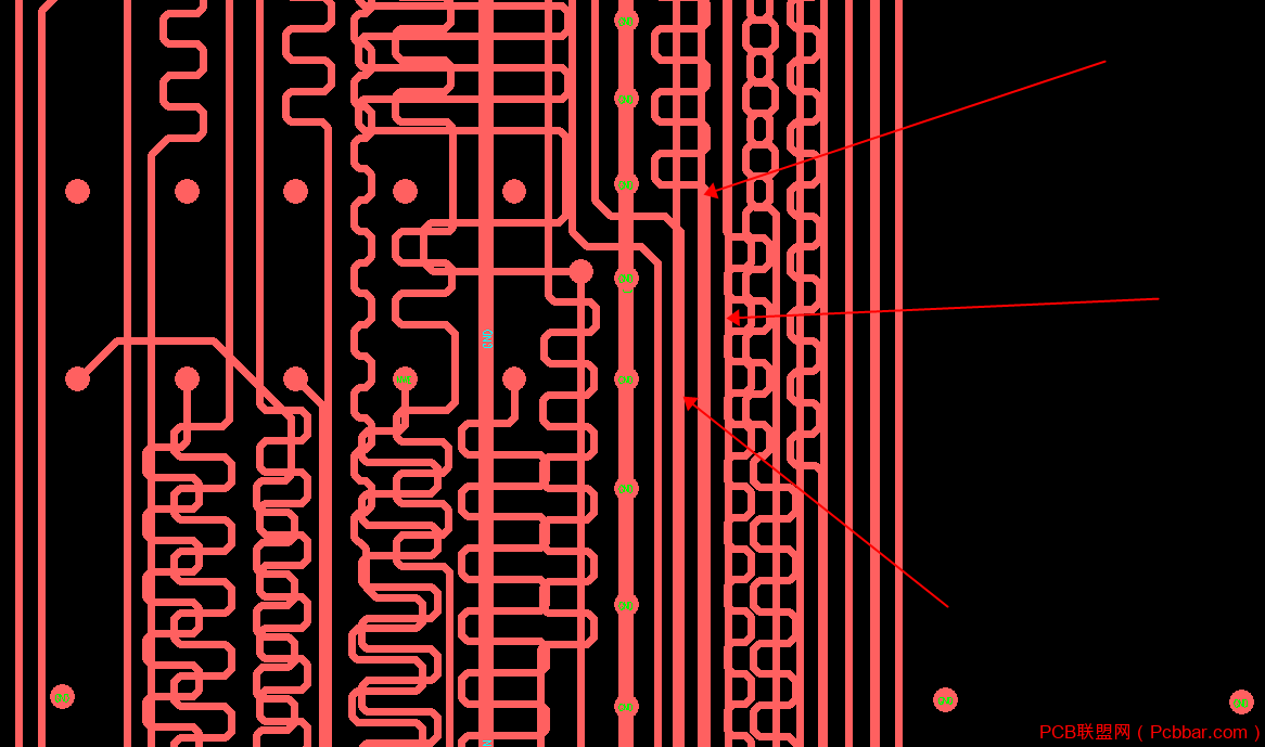

发表于 2021-9-5 15:46:56 | 显示全部楼层 |阅读模式
学习PCB画板使我快乐
SDRAM一片两片.rar
359.44 KB, 下载次数: 1, 下载积分: 联盟币 -5
10
993
7929
联盟顾问
7929
发表于 2021-9-6 11:41:40 | 显示全部楼层
1片
1、布线角度要保持45度,布完线后要注意修一下
2、布线未保持3W距离,会有干扰产生
3、相信层3、4层信号线布线要注意错开,平行布线会有串扰产生

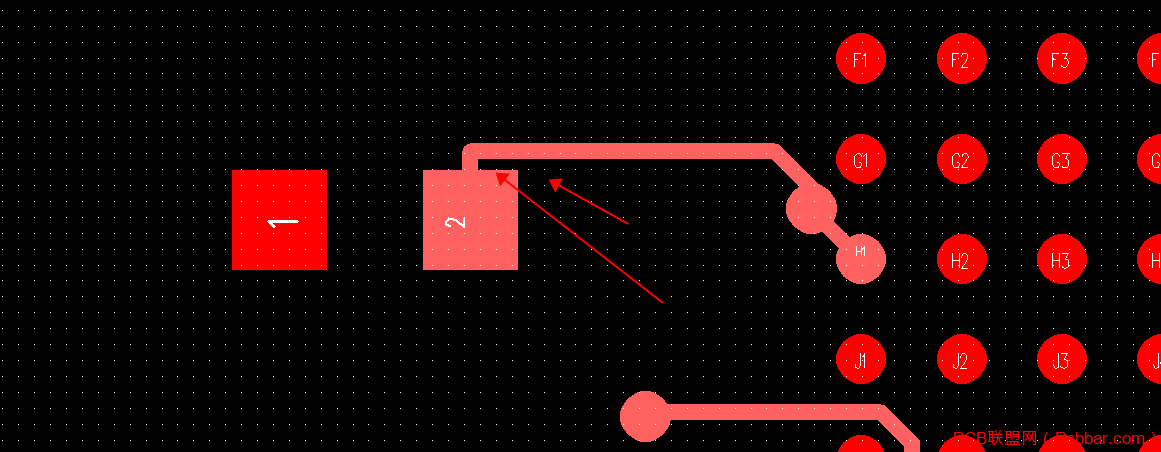

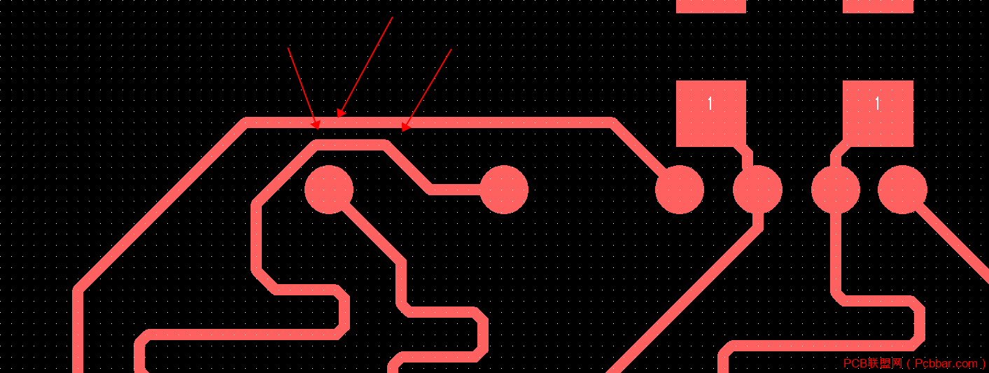

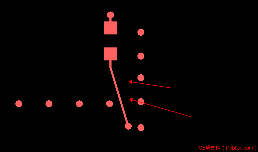

2片
1、布线有直角
2、布线未保持3W距离,会有干扰产生
