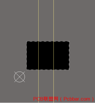

对于很多初学者同学来说,有时候误操作放置出如下图所示的一跟很长很长的线,选中也选不中,不知道怎么删除。

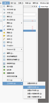

如上呢,就是我们所说的向导线。通过菜单栏命令“放置--工作向导”放置出来的。
这种元素是可以进行删除的,执行菜单栏命令“编辑--删除”或者是快捷键“ED”,执行完成之后点击选中 向导线 就可以删除了。
