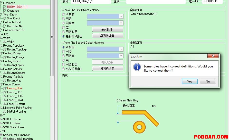

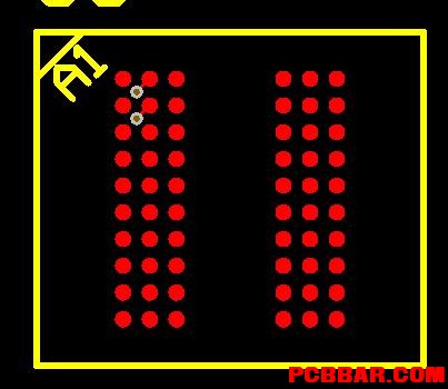

求助0.5mm焊盘,间距0.8mm的BGA封装怎么设置自动扇出45度;我规则设置线宽4mil,间距也是4mil,可是自动扇出45度的方向失败,而且有些焊盘扇出不了,如下面第一张图;;;
手动扇出是没有问题的,下面第二张图
@Kivy @Pcbbar
谢谢!!

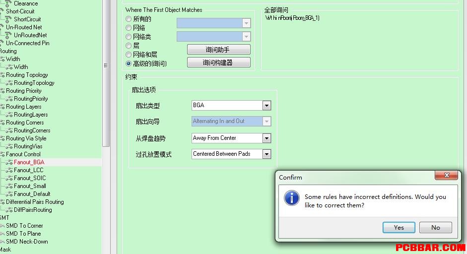

发表于 2016-10-17 09:52:20 | 显示全部楼层
我在BGA区域设置了一个room,但是按照下图的规格,扇出却不行。不知道为什么
176
1441
9723
凡亿读者
9723
发表于 2016-10-17 10:00:45 | 显示全部楼层
刚试了下,用room来设置规则也是可以的。

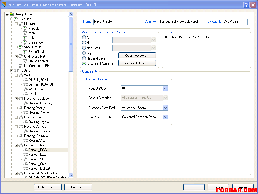

发表于 2016-10-17 10:24:25 | 显示全部楼层
不知道按照下面这个方法是否成功?

发表于 2016-10-17 11:12:46 | 显示全部楼层
你这个方法,其实我也试过,不过也是扇出不成功,请问还有什么方法吗?谢谢

发表于 2016-10-17 11:13:56 | 显示全部楼层
Kivy 发表于 2016-10-17 10:24
不知道按照下面这个方法是否成功?
不成功,求指导

发表于 2016-10-17 11:26:50 | 显示全部楼层
lfljiang 发表于 2016-10-17 11:13
不成功,求指导
把room的区域拉的比丝印层大点。

发表于 2016-10-17 11:47:48 | 显示全部楼层
chenzhouyu 发表于 2016-10-17 11:26
把room的区域拉的比丝印层大点。
BGA封装那里添加了ROOM,可是在设置规则的时候,会报错
怎么办?
*****一个从事非Layout工作的人对Layout设计有了兴趣!***** QQ:545803237

发表于 2016-10-17 13:27:08 | 显示全部楼层
怎么办?
请郑老板指导下,或者把文件上传。
