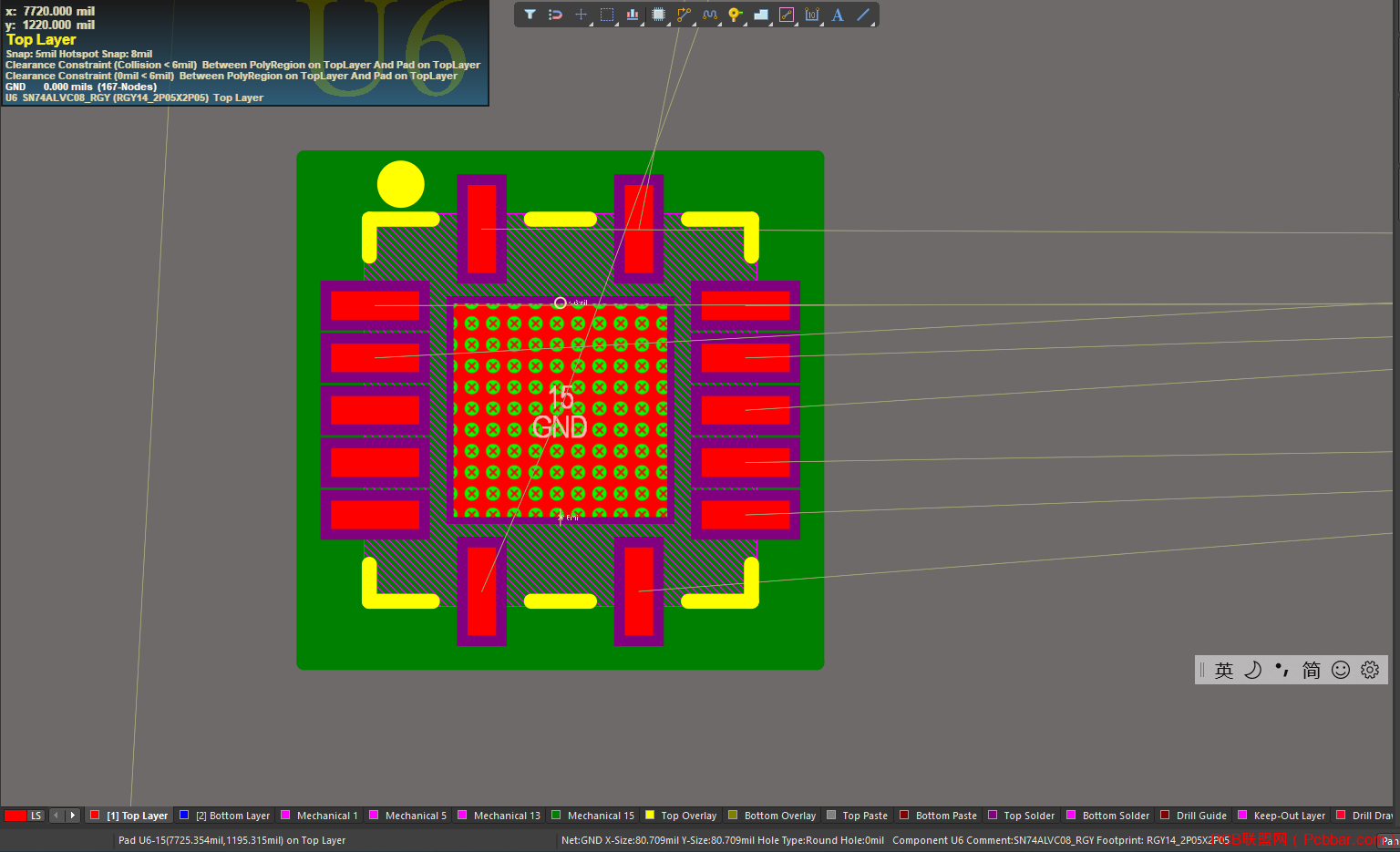

封装做好了但是导入PCB板中就会报安全间距错误,可是我也没覆铜也没做其他任何操作就只是导入就会报错,求解

D+R进入间距规则,勾选忽略同一封装内的间距报错
出现错误的封装
出现错误的封装

安全间距设置的6mil,其他的封装就没有类似情况就只有他一个出现

应该是封装库的问题,到封装库里调到合适距离
