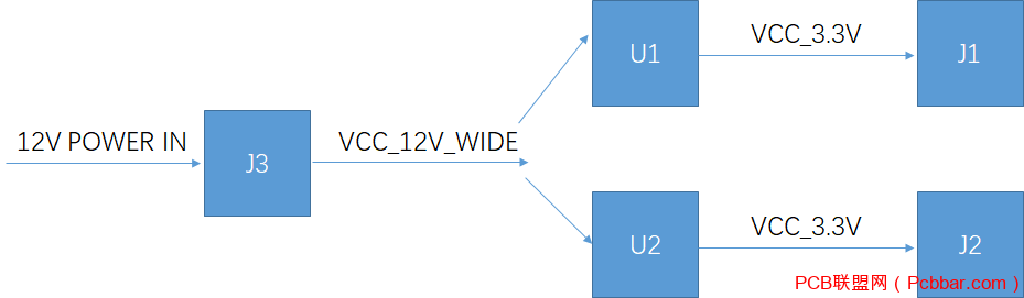

1.电源二叉树问题:按照教程画的电源二叉树,不知道对不对
2.总结
2.1查阅数据手册
①引脚说明②电压范围③电流④推荐布局
2.2分析原理图
①找出电源流向的主干道:输入、输出、反馈等
②其余控制信号:就近放置,不要影响主干道
2.3器件布局
①一字型:从左到右按电流主干道、推荐布局进行摆放
②滤波电容按容值从大到小摆放
2.4反馈电路
①由原理图分析,反馈线路在输出滤波电容后进行取样
2.5布线
①1Oz铜厚,1A电流需要0.5mm
②0.5mm的过孔过载1A
2.6散热过孔
芯片底部大焊盘加散热过孔
