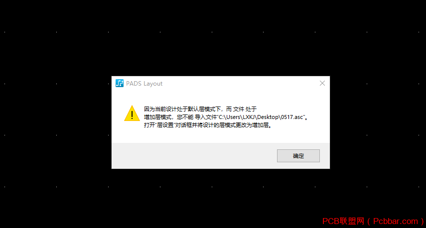

当使用pads软件进行设计时,我们导入别人给的pads文件出现下面提示设计处于默认层,文件处于增加层无法导入,如图所示
解决方法如下:

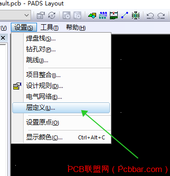

第一步:打开layout软件,执行菜单命令设置-层定义
第二步:在弹出层定义窗口中,启用最大层,如图所示,操作完成后即可成功导入了
