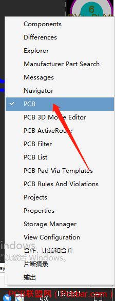

在ad软件中,如何去对一组差分线进行高亮显示,以便进行调整设计。
第一步:点击右下角panels选项中的PCB

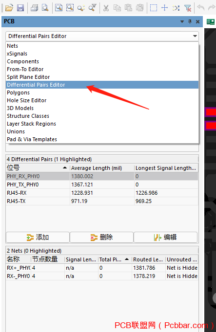

第二步:在弹出的窗口选择differenced pairs editor选项

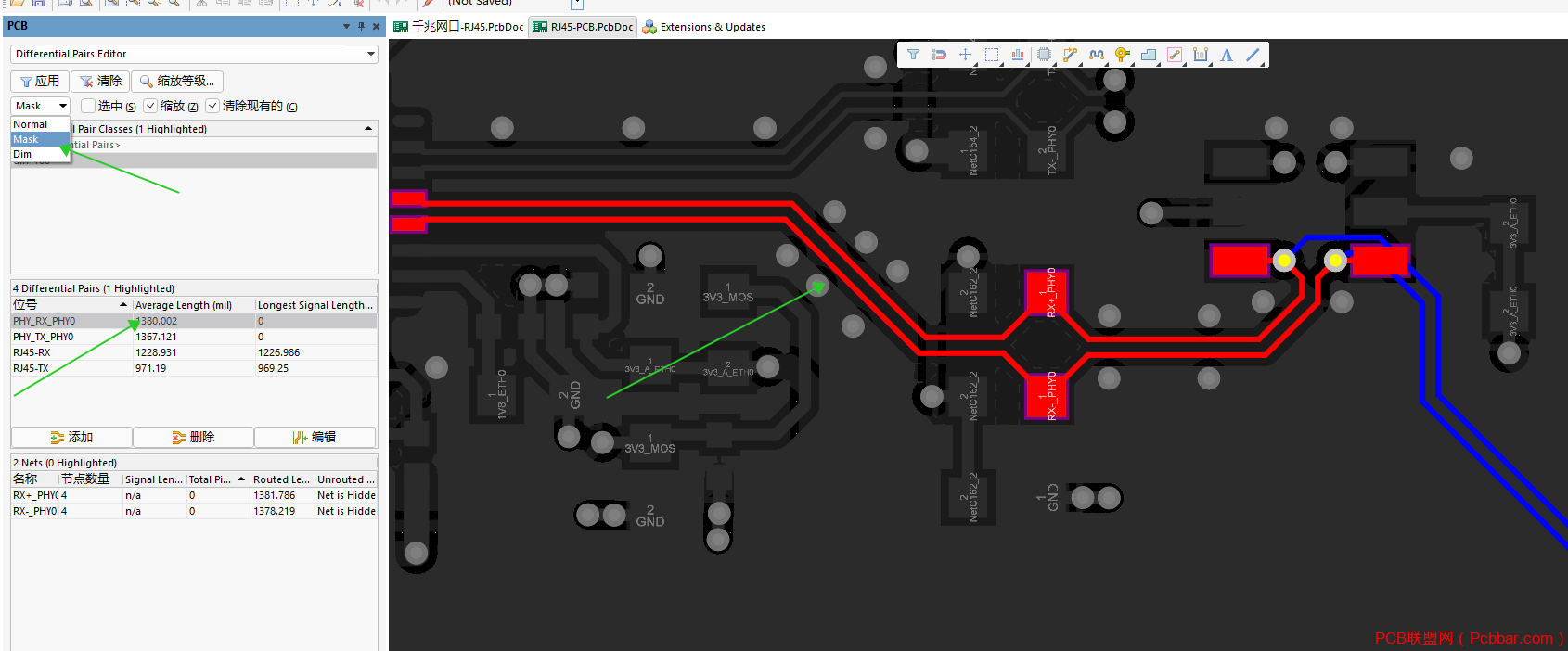

第三步:将箭头所指的地方改为Mask后,即可在下面选择要查看的差分对,在pcb中相应的差分线就会进行高亮,如图所示
