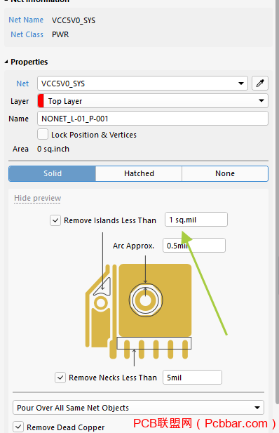

在ad软件中铺铜时时常会遇到铺出来的铜皮只有边界但是没有填充的情况,如图所示,出现这种情况主要是有以下几种原因: +08:00C309联盟网8050..png
第一种:铺铜方式选择不正确,铺铜应该选solid实心铜皮或者是hatched网格铜皮,而不是none方式,如图所示
第二种:所铺的铜皮没有赋予网络后重新铺铜,解决方法:在铜皮属性中分配相对应的网络,然后点击repour重新进行铺铜
第三种:双击铜皮属性,修改sq的值,将这个值改小
第四种:如果上三种方法都解决不了,可以新建一个pcb,吧板子利用特殊粘贴拷过去在进行铺铜
