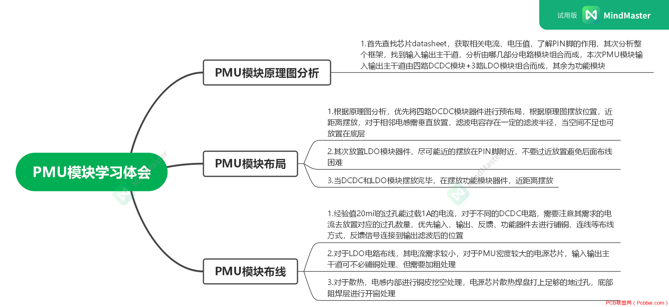

争取跟上老师的步伐,按时完成作业
